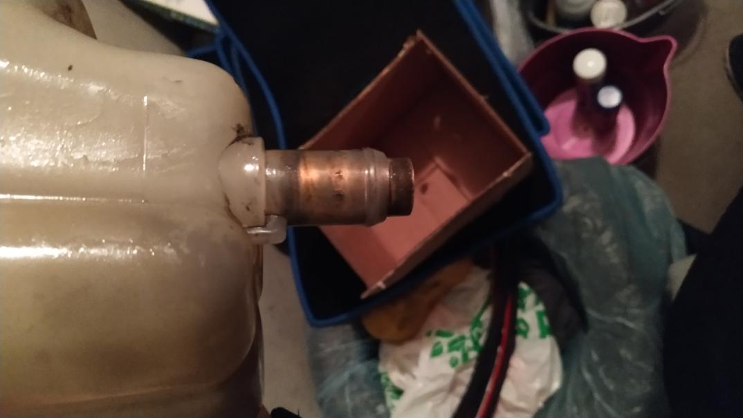

    Ten temat chyba najświeższy to nie będę zakładać nowego. Ostatnio miałem ten sam problem ze zbiorniczkiem co kolega, też pękł ten króciec u góry. Zamówiłem nowy oryginalny zbiorniczek z ASO. Dzisiaj przy wymianie okazało się, że stary zbiornik zarówno w górnym jak i dolnym króćcu miał metalową (miedzianą?) tuleję (jak na zdjęciu), nowy zbiorniczek nie ma tego. Wymieniłem na nowy ale nie przekładałem tych tulei, nie miałem czasu dłużej się bawić a i tak nie wiem czy da radę je wsadzić bo górny nie chciał wejść a dolnego już nie wyciągnąłem. Pytanie czy to jest niezbędne i czy da radę to zamontować czy tak fabrycznie kiedyś robili? Domniemam, że pewnie było to zabezpieczenie jak płyn się rozgrzeje a opaska mocno ściska, żeby te króćce się nie odkształciły.

    Dokładnie tak. Dzięki tym tulejom poprawnie zaciśniesz przewody
    Bez nich jest duże prawdopodobieństwo wycieku lub pęknięcia króćca.

    Sprawdziłem jeszcze raz, dolnej na razie nie ruszałem ale górnej nie da rady wsadzić, w tym nowym pojemniku ten króciec w środku ma taki jakby kołnierz i ta tuleja przez niego nie przejdzie.

    Lekko chciałbym odkopać temat, gdyż czeka mnie wymiana zbiorniczka wyrównawczego (lekko się rozszczelnił). Mianowicie, nowy zbiorniczek OEM z allegro nie posiada tych metalowych insertów. Czy udało się je komuś przełożyć, a może nie ma takiej potrzeby i będzie działać bez nich?

    Ja próbowałem górny i nie dałem rady, na dolny popatrzyłem jak jest zamontowany i odpuściłem. Jak do tej pory nic złego się nie dzieje.

    Dzięki za szybką odpowiedź. Czyli w sumie tak, jak myślałem - te inserty wkładają do formy przed wtryskiem i nie ma szans ich wyjąć, a tym bardziej włożyć do nowego zbiorniczka. Może zmienili później materiał i już nie są potrzebne, skoro mówisz, że od marca nic się nie dzieje. Zaryzykuję zatem nowy bez nich, w razie czego będę próbował uszczelnić stary.
