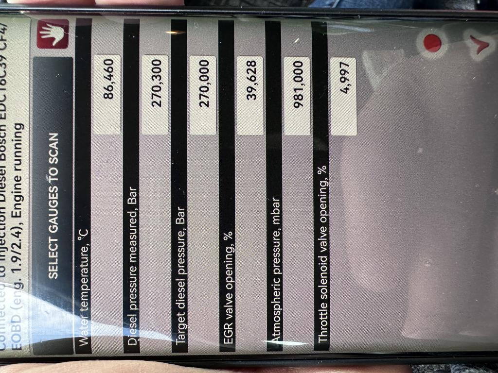

    Komp nie pokazuje błędów. Parametry rzeczywiste w ALFA OBD prawidłowe i pokrywają się z zadanymi.

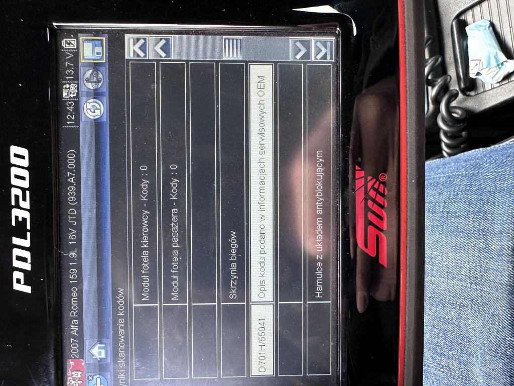

    Skanowałem dziś jeszcze innym urządzeniem serwisowym i z silnika nic nie wyskoczyło, jedynie ze skrzyni błąd na który google nie zna opisu co to jest.
