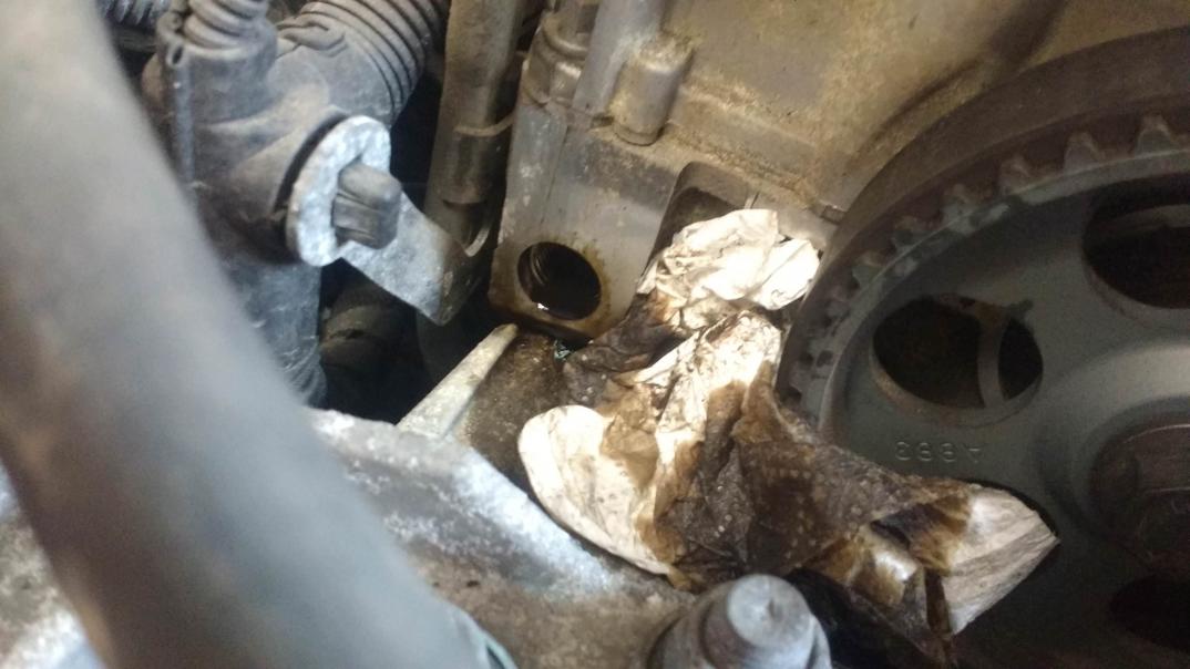

    Domyślnie wygląd filtra w multiair i w turbo po wymianie
    Dziś wymieniłem te filtry były w kiepskim stanie poniżej zamieszczam zdjęcia starych filtrów tak informacyjnie przebieg auta 167 tys km autko kupiłem jak miało 163 tys km prawdopodobnie nigdy nie były zmieniane a przynajmniej ten w multiair raczej nie był.
Nazwa:	IMG_20191207_203224.jpg
Rozmiar:	29.9 KB
ID:	264291   Kliknij obrazek, aby uzyskać większą wersję
Nazwa:	IMG_20191207_203243.jpg
Rozmiar:	51.7 KB
ID:	264292   Kliknij obrazek, aby uzyskać większą wersję
Nazwa:	IMG_20191207_203300.jpg
Rozmiar:	65.2 KB
