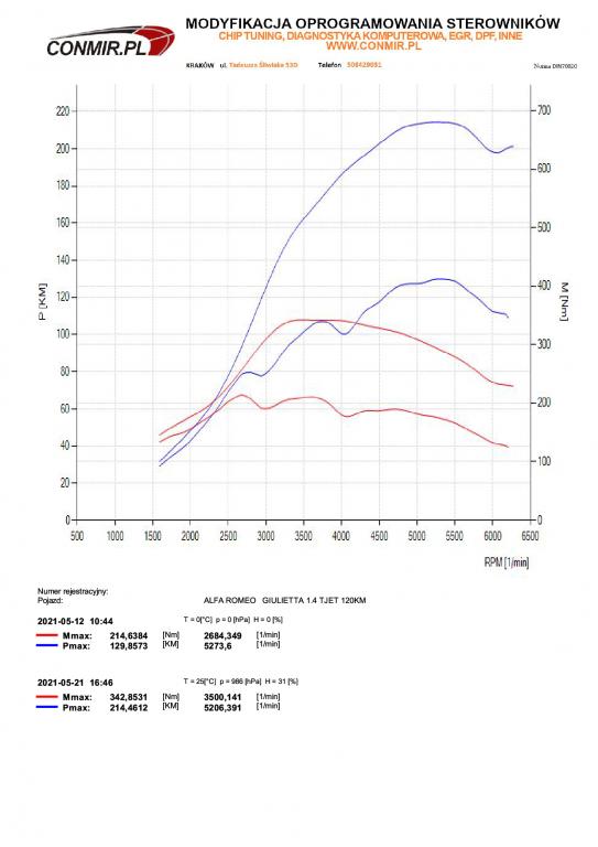

    Ten sam silnik (1.4 T-jet 120KM), ten sam rocznik. Robiony u nas dolot, zmienione turbo, wydech itd. Wielokrotnie testowany na hamowni, na drodze i ciągle ma się dobrze...
