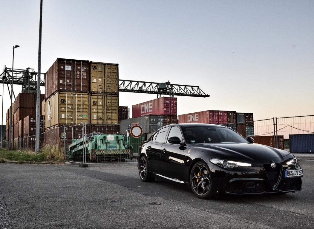

    Wymieniłem dzisiaj standardowe na Eibach i Giulia wygada teraz, jak serynie (dla mnie) wyglądać powinna. A nie usportowiony sedan z zawieszeniem off-road

    Wygląda świetnie!
    Podniesione zawieszenie w Veloce od początku wydaje mi się lekkim nieporozumieniem...
    A jak wrażenia pozawizualne? Jak wypada prowadzenie w porównaniu z serią?

    Dzięki
    Nieporozumienie to mało powiedziane. Moja stara kochana 159tka w dizelku prezentowała się z prześwitem ładniej
    Przejechałem nią raptem 10km i co do prowadzenia to się jeszcze nie wypowiem, ale jest jest różnica.
    A co do wizualnych to przyciąga więcej głów

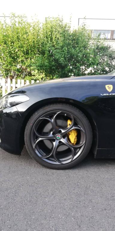

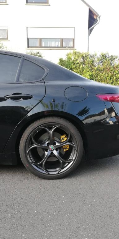

    Tak z bliska wygląda przód i tył:

    Tak sprężyny Eibach i standardowe:

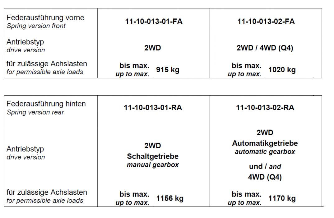

    W swojej Giuli mam 111001302 (E1010013)
    Tutaj jest pięknie pokazane które są do czego

    Wychodzi na to, że do Q2 i Q4 podchodzą te same o ile Q2 ma tez automat. Do Q2 i manualna -01
    Sprężyny wymieniałem sam. Kupiłem jedynie ściągacz do sprężyn 80€ na ebay. Sprężyny na tylnej osi udało mi się ściągnąć bez odkręcania ani jednej śruby wiec szybko poszło.
    Po wszystkim oddałem lale na ustawienie geometrii i do stacji diagnostycznej na wbicie nowych sprężyn do dowodu (bo Niemcy)
