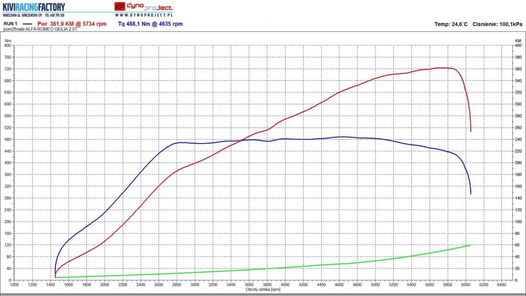

    Cytat Napisał salatin Zobacz post
    Kivi robil Giulie bazowa 200 na 360 koni.Moze sie ktos pochwali jakie modyfikacje zostaly wykonane?
    Usunięcie GPF'a
    3"downpipe z katalizatorem euro 3
    3" układ wydechowy z klapami custom
    Hybrydowe turbo
    Zaworek DV+ GFB
    Dolot HDI
    + robocizna i softy te pewnie 20 koła pykło jak nic.
    Na moje oko to słaby moment wyszedł, ale z chęcią bym taki set przygarnął
    w podglądzie postu zdjęcie wygląda i otwiera się poprawnie po zapisaniu postu już nie

    Raczej mniej. Turbo hybrydowe na 370km z półki w Anglii kosztuje jakieś 8 tysięcy. Możliwe, że robione w Polsce by wyszło taniej. Downpipe to półtora, dolot jakieś 700. Reszta to robocizna. Wydech w tym przypadku nie ma znaczenia dla osiągów.
    Tutaj chłopak ma 400 koni po samym turbo i sofcie:
    https://www.youtube.com/watch?v=TGUi3Eih6Vc
    Ma też fajne porównanie różnych dolotów/wkładek do Giulii 2.0: https://www.youtube.com/watch?v=T9uk6x6jnXw

    Wydach nie ma znaczenia dla osiągów a downpipe to nie cześć wydechu?
    Nawet wg twojego wyliczania to z tej listy wychodzi:
    10 800
    Do tego uszczelki, oringi, śruby itd.
    wydech strzelam na oko 4000
    Do tego montaż tego wszystkiego 2000 min?
    Strojenie 2000, wyprogramowanie GPF może dodatkowo...
    Więc czy to wyszło 19 czy 20 to tam już szczegóły
    Co do filmu na 400 to jestem jakoś mocno nieufny tym danym, chyba dlatego że u nas ciężko specom pokonać te 370

    W cenie softu są już takie rzeczy jak wyprogramowanie GPF, wyłączenie EGR itp. Downpipe również ma znikomy wpływ na osiągi. Na forum kilka osób robiło pełen przelot i nie ma wiekszej różnicy przed czy po. Zamiast dedykowanego dolotu można włożyć sportową wkladkę i wynik też będzie ten sam. Realnie to jest koszt turbosprężarki+montaż+soft. Nawet licząc te 8 tysięcy za turbo to cena powinna się zamknąć w 12k

    Przy seryjnym turbo z DP przyrostow nie bedzie, moze minimalnie lepsza gora, ale przy hybrydzie DP da wymierne efekty. Choc nawet przy seryjnym turbo jesli ma sie GPF-a warto zrobic DP chocby dla efektow dzwiekowych (strzaly przy zmianach biegu na pelnej i ogolny dzwiek) oraz mniejszych temperatur, GPF bardzo sie rozgrzewa i po kilku mocniejszych przelotach komp zacznie kastrowac moc.

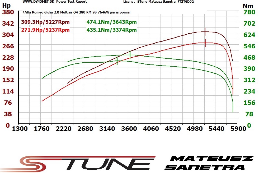

    Miało być lajtowo/bez ciśnięcia na max wyniki/bezpiecznie, są podniesione limitery momentu, minimalnie ciśnienie doładowania, kąty zapłonu i kąt otwarcia przepustnicy, podobno dalej mogę lać RON95 (choć od jakiegoś czasu jeżdżę już na 98)
    Załącznik 282239
    Nie wiem czy wykresy były normowane o temperaturę, jak robił to było -6st C, w każdym razie nie rozpatrujemy liczb absolutnych tylko przyrosty i przebieg - to co wyszło to po prostu miły extras o który mi chodziło

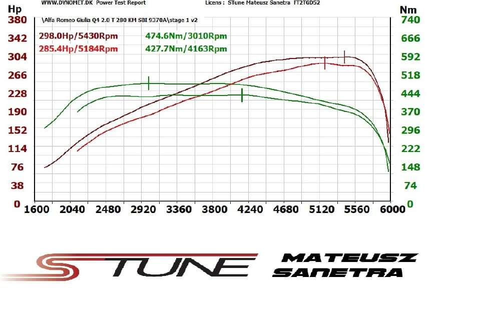

    Tez zaufalem Mateuszowi i roznica jest mocno odczuwalna. Tyle tylko, ze u mnie swiece niedomagają i wynik "jako tako". Zdziwilem sie, ze seria + w stosunku do katalogu. Najwazniejsze, ze zniknelo to uposledzone przyspieszenie 0-20 kmh, ktore bylo jakims zartem w tym aucie.
